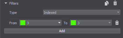

Filters are used to pick specific data from the mask source. At least one filter is required to make the mask useful. Фильтры используются для выбора определенных данных из источника маски. Чтобы маска была полезной, требуется по крайней мере один фильтр.
Let's add a filter: select the filter type.Давайте добавим фильтр: выберите тип фильтра.
We are going to use this mask to generate trees. Apparently, this area is marked green in the landcover data. We can set the filter either as Indexed, or as Single Channel and select the green value. In our case, the result will be identical.Мы собираемся использовать эту маску для генерации деревьев. Очевидно, что эта область отмечена зеленым цветом в данных о растительном покрове. Мы можем установить фильтр либо как Indexed, либо как Single Channel и выбрать значение зеленого цвета. В нашем случае результат будет идентичным.
