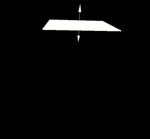

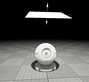

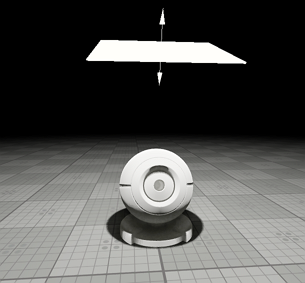

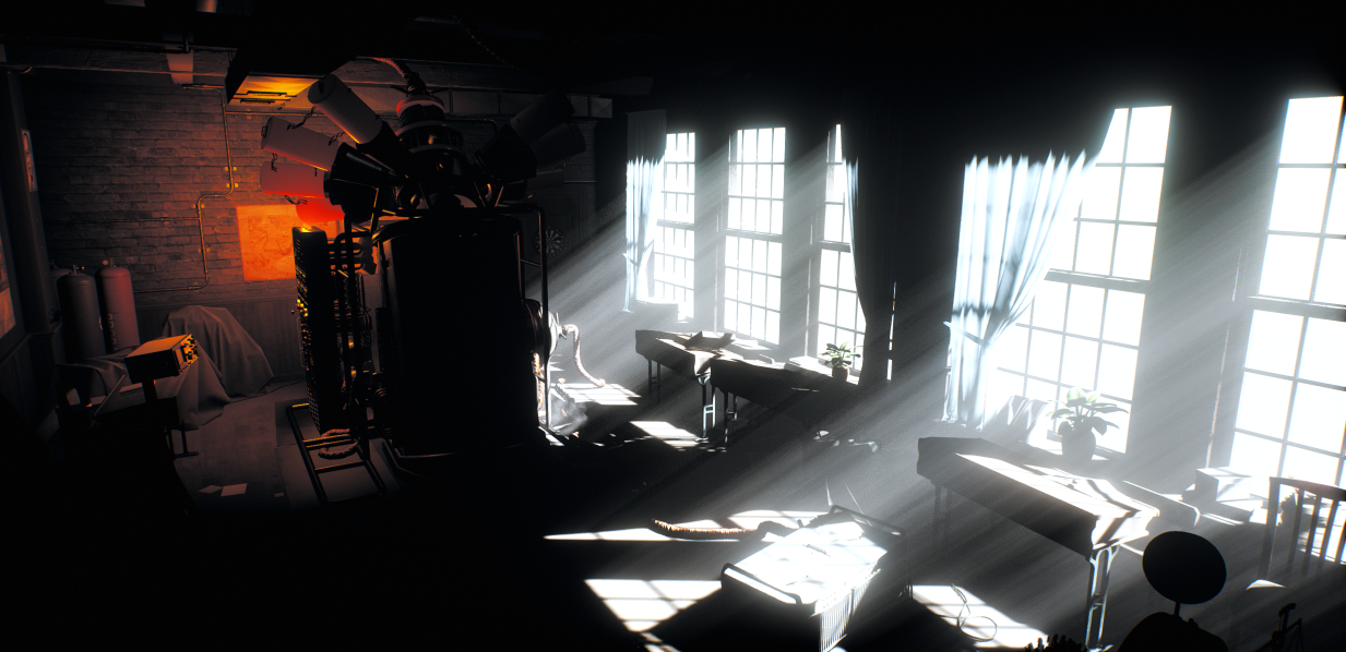

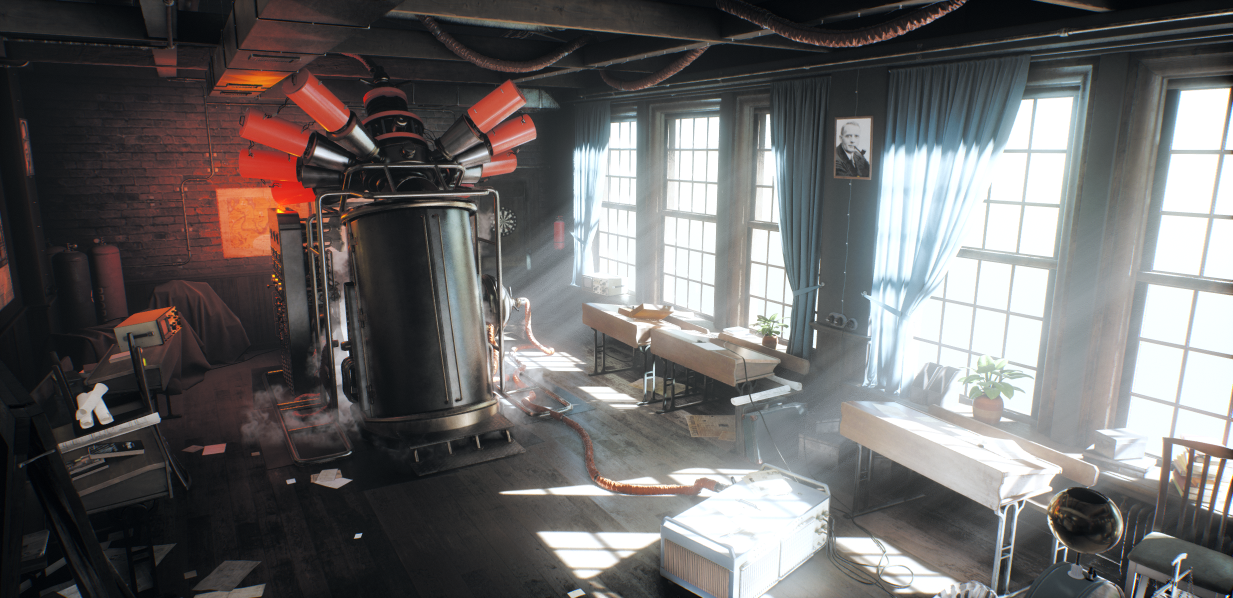

The following comparison shows the use of global illumination in a scene with two light sources: a red Omni Light and a World Light.Следующее сравнение показывает использование глобального освещения в сцене с двумя источниками света: красный Omni Light и World Light, включая объемные солнечные лучи .
The left image shows the scene illuminated with direct light only, so that we see only silhouettes of unlit objects and a large number of details is hidden in the darkness.На левом изображении сцена освещена только прямым светом, поэтому мы видим только силуэты неосвещенных объектов, а большое количество деталей скрыто в темноте.
The right image shows the scene with both direct and indirect light, which makes it look way more realistic and consistent.Правое изображение показывает сцену как с прямым, так и с отраженным светом, что делает ее более реалистичной и консистентной.

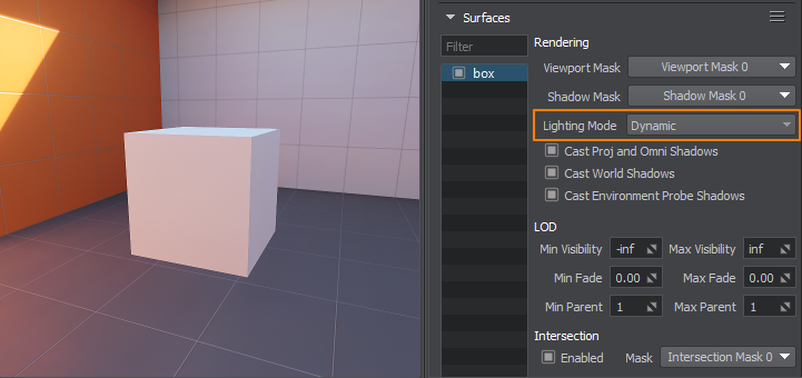

Omni, Projected, and World light sources have the Mode parameter that defines their contribution to the light baking process and determines if shadows are to be baked.Источники Omni, Projected и World light имеют параметр Mode, который определяет их вклад в процесс запекания света и определяет, нужно ли запекать тени .
The following modes are available:Use the Lighting Mode parameter to define how a surface contributes to lighting. The following modes are available:Доступны следующие режимы:

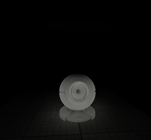

  • Dynamic. The light source provides direct realtime lighting only. It is considered disabled while light baking is being calculated, that is why the scene remains unlit when the light is turned off after light baking. No shadows are baked.
    Dynamic light source enabled. No GI is baked.Dynamic light source enabled. No GI is baked.
    Dynamic light source disabled.Dynamic light source disabled.
    Dynamic light source enabled. No GI is baked.Dynamic light source disabled.
    The Dynamic mode excludes the surface from use in static lighting and is suitable for dynamic shadows. Use this option for dynamic objects.
    The Advanced mode enables manual adjustment of all lighting-related settings:
    Dynamic. Источник света обеспечивает только прямое освещение в реальном времени. При расчете запекания света он считается выключенным, поэтому сцена остается неосвещенной, когда свет выключается после запекания света. Тени не запекаются.
    Dynamic light source enabled. No GI is baked.Включен динамический источник света. GI не запекается.
    Dynamic light source disabled.Динамический источник света отключен.

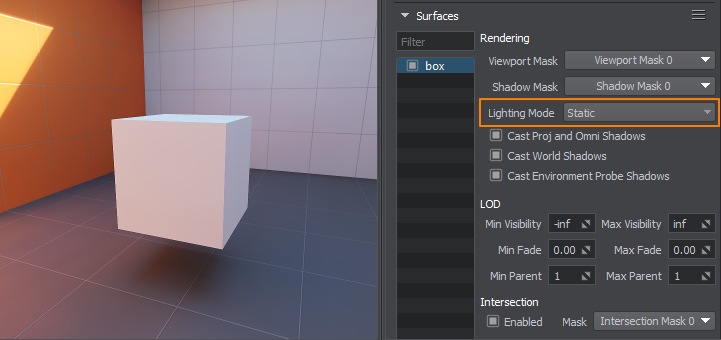

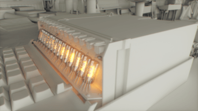

  • Static. The light source contributes to light baking and remains enabled all the time providing direct realtime lighting while the indirect light is being baked. When lighting is baked, such light sources are not to be moved and modified. Changing them can make lighting inconsistent and require re-baking. Shadows for Omni, Proj, and World lights are baked.
    Static light source enabled.Static light source enabled.
    Static light source disabled. Indirect light is baked into a Voxel Probe.Static light source disabled. Indirect light is baked into a Voxel Probe.
    Static light source enabled.Static light source disabled. Indirect light is baked into a Voxel Probe.
    The Static mode is optimized for use in static global illumination, reflections and shadows.
    Surfaces in the Static lighting mode block and reflect light when baking lighting to Voxel Probes and lightmaps, visible for static reflections provided by Environment Probes and cast cached shadows, lightmapping is available for them. This option is best suitable for immovable objects of static environment.
    Static. Источник света способствует запеканию света и остается включенным все время, обеспечивая прямое освещение в реальном времени, пока запекается непрямой свет. При запекании такие источники света нельзя перемещать; в противном случае эта опция может привести к потере физической точности, регистрируемой глазом. Тени для Omni, Proj и World источников света запекаются.
    Static light source enabled.Включен статический источник света.
    Static light source disabled. Indirect light is baked into a Voxel Probe.Статический источник света отключен. Запекается непрямой свет.
