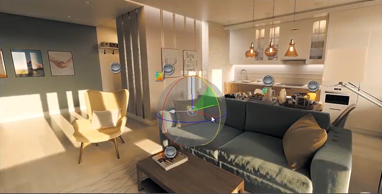

Voxel-Based Global Illumination is a static GI technique projecting a precalculated 3D lighting map into a box-shaped voxel volume. This approach uses spatial modulation, that is why there is no need in UV coordinates. Глобальное освещение на основе вокселей - это метод статического GI, проецирующий предварительно рассчитанную трехмерную карту освещения в прямоугольный объем вокселей. В этом подходе используется пространственная модуляция, поэтому UV-координаты не нужны.
Voxel-based GI is provided by Voxel Probes.GI на основе вокселей предоставляется источниками типа Voxel Probe.
Light baking is performed using the Bake Lighting Tool.Запекание освещения выполняется с использованием инструмента Bake Lighting.
