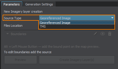

Sandworm works with both offline and online data sources:Sandworm работает как с локальными, так и с онлайновыми источниками данных:
- Georeferenced Image — for adding offline data stored on the PCGeoreferenced Image — для добавления данных, хранящихся на ПК
- TMS — for using online data by adding the linkTMS — для использования онлайн-данных путем добавления ссылки
