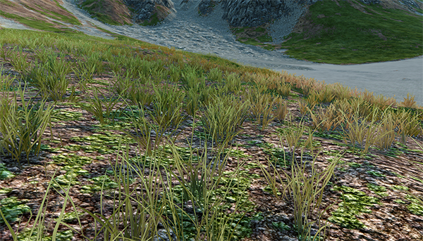

Step 6. Set Up Grass Animation
Шаг 6. Настройте анимации травы#
In nature, grass isn't static. So, it is necessary to set up grass animation. It can be set via animation settings of the grass material, so that all grass polygons are animated uniformly. Or you can animate some specific area of the grass field by using animation fields.В природе трава не статична. Итак, необходимо настроить анимацию травы. Его можно настроить с помощью настройки анимации материала grass, чтобы все полигоны grass были анимированы равномерно. Или вы можете анимировать какую-то определенную область поля травы, используя анимационные поля.
Within this tutorial, only the first method will be used. The example on using grass with animation fields can be found here.В этом руководстве будет использоваться только первый метод. Пример использования grass с анимированными полями можно найти здесь.
Perform this step for the grass_regular material. The inherited grass_variation material will have the same values.Выполните этот шаг для материала grass_regular. Унаследованный материал grass_variation будет иметь те же значения.
  1. In the Parameters tab of the Material section (the Node tab, Parameters window), set the Stem noise to 0 to make all the grass blades move uniformly. It will help to learn how to adjust the animation.На вкладке Parameters раздела Material (вкладка Node, окно Parameters) установите значение Stem noise равным 0, чтобы все травинки двигались равномерно. Это поможет узнать, как настроить анимацию.
  2. Decrease the Stem offset to 0.1 to make the grass sway and stretch horizontally to a lesser degree.Уменьшите значение Stem offset до 0.1, чтобы трава меньше раскачивалась и растягивалась по горизонтали.
  3. Decrease the Stem radius to 0.1 so that the grass does not bend down to the ground.Уменьшите значение Stem radius до 0.1, чтобы трава не пригибалась к земле.
  4. Increase the Stem scale to 2 to make the grass move two times faster.Увеличьте значение Stem scale до 2, чтобы трава двигалась в два раза быстрее.
  5. Increase the Stem noise to 2 to make the blades movement more random.Увеличьте значение Stem noise до 2, чтобы сделать движение лопастей более случайным.
