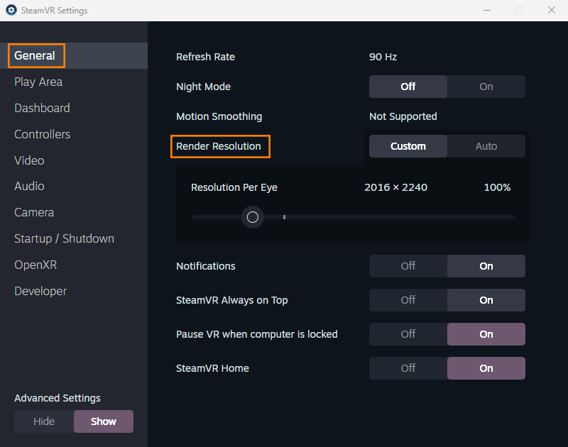

Open SteamVR Settings and make sure that no scaling is applied to resolution:Откройте настройки SteamVR и убедитесь, что к разрешению не применяется масштабирование:
Settings -> General -> Render Resolution -> Resolution Per Eye = 100%

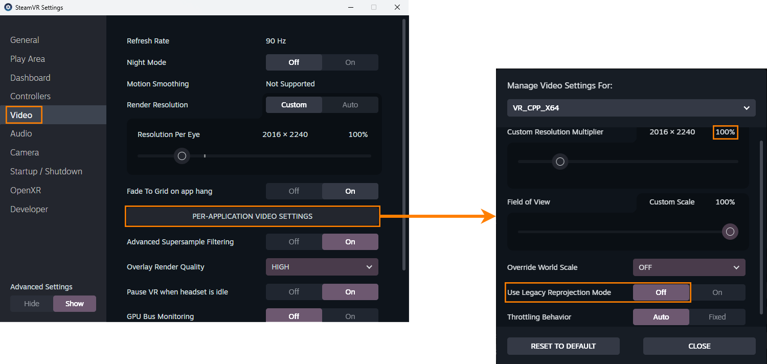

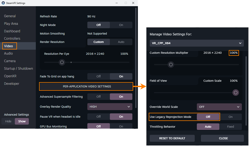

Open the application settings in SteamVR and make sure that no scaling is applied to resolution and Legacy Reprojection is disabled:Откройте настройки приложения в SteamVR и убедитесь, что к разрешению не применяется масштабирование и режим Legacy Reprojection отключен:
Settings -> Video -> PER-APPLICATION VIDEO SETTINGS

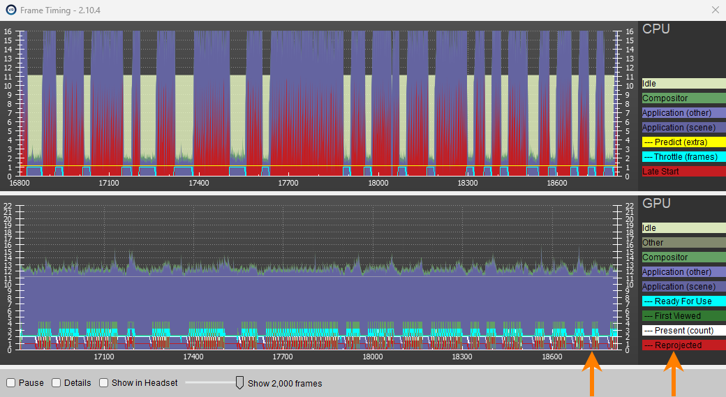

Look at the GPU graph (bottom part): if you see red spikes or a red line, that indicates reprojection is active:Посмотрите на график GPU (нижняя часть): если вы видите красные скачки или красную линию, это означает, что репроекция работает:

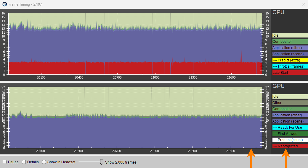

No red indicators mean that reprojection is not working:Отсутствие красной линии означает, что репроекция не работает:
