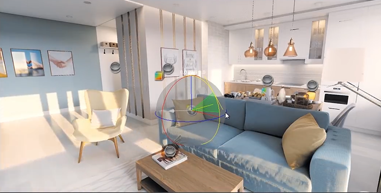

Diffuse ReflectionsДиффузные отражения#
As each voxel of a Voxel Probe stores light data, a Voxel Probe is capable of providing diffuse (blurred) reflections at every spatial point withing its volume provided Bake Internal Volume was enabled for baking. Control reflections by adjusting the Reflections Parameters.Поскольку каждый воксель Voxel Probe хранит данные об освещении, Voxel Probe способен обеспечивать диффузные (размытые) отражения в каждой пространственной точке со своим объемом при условии, что Bake Internal Volume был включен для запекания. Управляйте отражениями, настраивая Параметры отражений .
Diffuse reflections provided by a voxel probe.Диффузные отражения от Voxel Probe.
