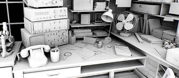

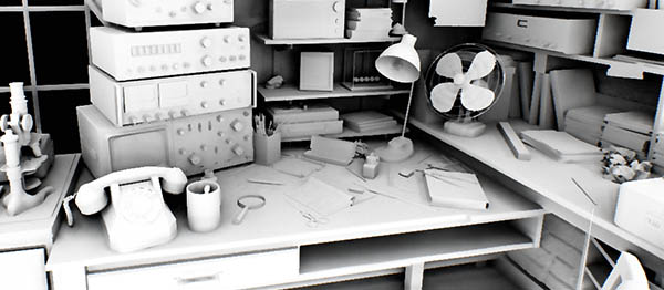

Intensity 阴影亮度:
  • 通过 0 的最小值,环境光遮挡阴影最浅。
  • 根据最大值 1 ,环境光遮挡阴影最暗。推荐值。
