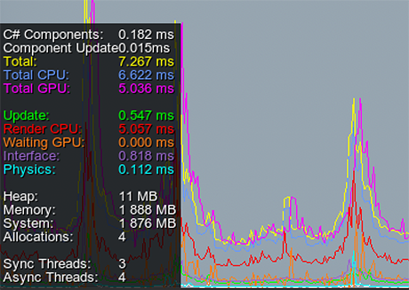

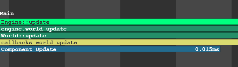

Using Microprofile For Application LogicИспользование Микропрофиля для логики Приложения#
You can use the Microprofile to inspect performance of your application logic.Вы можете использовать Microprofile для проверки производительности логики вашего приложения.
  1. Open the source code of your application.Откройте исходный код вашего приложения.
  2. Find a function or a scope in the code you want to inspect.Найдите функцию или область видимости в коде, который вы хотите проверить.
  3. In the beginning of the function (or the scope), call Profiler.Begin(). Specify a name for the capture to be displayed in the Microprofile.В начале функции (или области видимости) вызовите Profiler.Begin(). Укажите имя для захвата, которое будет отображаться в Microprofile.
    You can specify the __FUNCTION__ macro to automatically use the class and the function name as the capture.Вы можете указать макрос __FUNCTION__, чтобы автоматически использовать класс и имя функции в качестве захвата.
  4. In the end of the function, call Profiler.End().В конце функции вызовите Profiler.End().
    Microprofile.cs
    private void Update()
    		// start profiling
    		Profiler.Begin("Component Update");
    		float time = Game.Time;
    		Vec3 pos = new Vec3(MathLib.Sin(time) * RADIUS, MathLib.Cos(time) * RADIUS, 0.0f);
    		trigger.Enabled = pos.x > 0.0f || pos.y > 0.0f;
    		trigger.WorldPosition = pos;
    		// stop profiling
    		Profiler.End();
  5. Run the project.Запустите проект.
  6. Open the console and run the microprofile_enabled 1 command.Откройте консоль и запустите команду microprofile_enabled 1.
  7. Go to the Microprofile and find the region with the specified name.Перейдите к Microprofile и найдите регион с указанным названием.
The Begin() and End() functions make the profiling scope available for both the Profiler and the Microprofile.Функции Begin() и End() делают область профилирования доступной для как профилировщика , так и для Microprofile.
If you want to use the Microprofile only, create the counter via the Profiler.BeginMicro() and Profiler.EndMicro() functions.Если вы хотите использовать только микропрофиль, создайте счетчик с помощью функций Profiler.BeginMicro() и Profiler.EndMicro().
BeginMicro() returns an identifier that should be passed to EndMicro(). Thus, several nested counters can be created.BeginMicro() возвращает идентификатор, который должен быть передан в EndMicro(). Таким образом, может быть создано несколько вложенных счетчиков.
Microprofile.cs
		// start profiling
		int id = Profiler.BeginMicro("Component Update");
		// stop profiling
		Profiler.EndMicro(id);

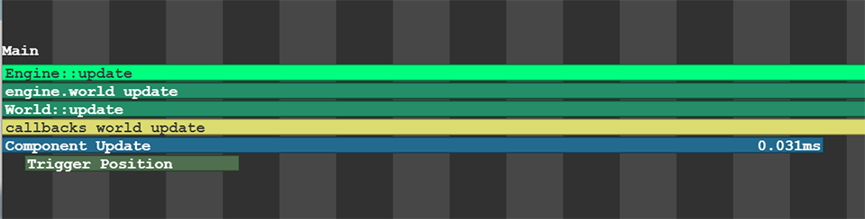

Creating Nested Counters for ProfilingСоздание вложенных счетчиков для профилирования#
To create several nested counters, you should use the Profiler.BeginMicro() and Profiler.EndMicro() functions. BeginMicro() returns an identifier that should be passed to EndMicro(). This enables to create nested and intersecting profiler counters.Чтобы создать несколько вложенных счетчиков, вы должны использовать функции Profiler.BeginMicro() и Profiler.EndMicro(). BeginMicro() возвращает идентификатор, который должен быть передан в EndMicro(). Это позволяет создавать вложенные и пересекающиеся счетчики профилировщика.
In the following example, combination of Begin()/End() and BeginMicro()/EndMicro() is used. So, profiling of the Update() function will be available in both the Profiler and the Microprofile.В следующем примере используется комбинация Begin()/End() и BeginMicro()/EndMicro(). Таким образом, профилирование функции Update() будет доступно как в профилировщике, так и в Microprofile.
Microprofile.cs
		// start profiling
		// start a nested counter
		int id_0 = Profiler.BeginMicro("Trigger Position");
		// stop the counter
		Profiler.EndMicro(id_0);
		// stop profiling
		Profiler.End();
