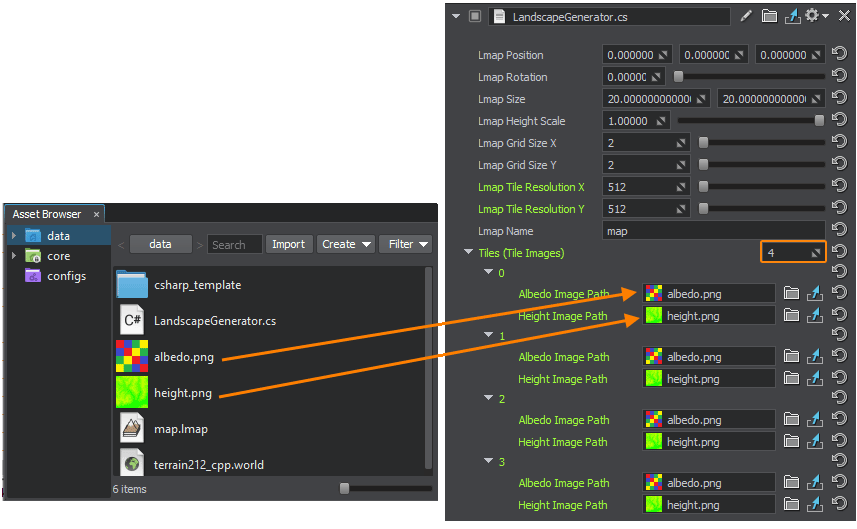

As the component is assigned, configure its settings in the Parameters window:После назначения компонента настройте его параметры в окне Parameters:
LandscapeGenerator component settings
Set the number of tiles in the corresponding field and drag albedo.png and height.png files to the Albedo Image Path and Height Image Path fields of the component.Установите количество тайлов в соответствующем поле и перетащите файлы albedo.png и height.png в поля Albedo Image Path и Height Image Path компонента.
Now you can launch your application via the Run button right in UnigineEditor.Теперь вы можете запустить свое приложение с помощью кнопки Run прямо в UnigineEditor.
