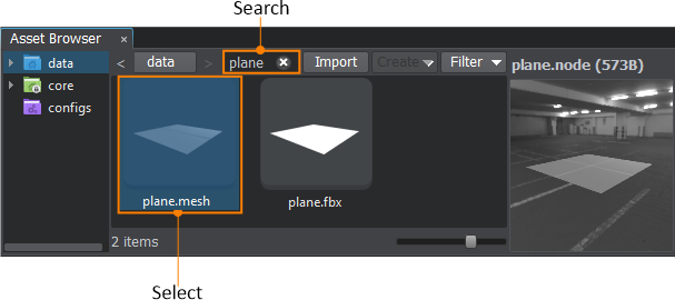

  1. In the Asset Browser search for plane.mesh via the Search field and drag it to the Editor Viewport to create a new node in the world.В поле Asset Browser найдите plane.mesh через поле Search и перетащите его в окно просмотра редактора, чтобы создать новую ноду в мире.

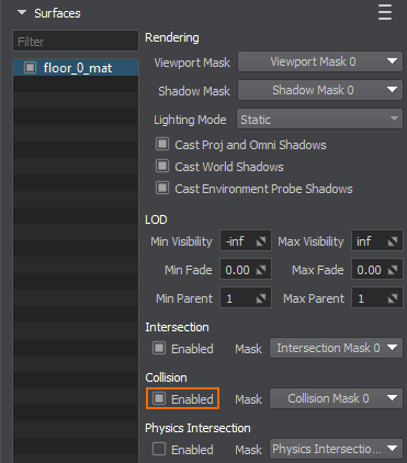

  5. Select the floor node in the World Nodes window and then select the floor_0_mat surface in the Surfaces section of the Parameters window.Выберите ноду floor в окне World Nodes, а затем выберите поверхность floor_0_mat в разделе Surfaces окна Parameters.
  6. Check the Collision option for the floor_0_mat surface to enable collision detection.Установите флажок Collision для поверхности floor_0_mat, чтобы включить обнаружение столкновений.

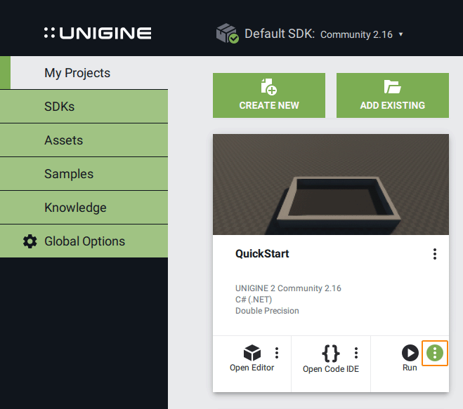

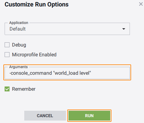

  2. To customize running options (change the default world to be loaded to our world named level) click the ellipsis next to the Run button in the SDK Browser.Чтобы настроить параметры запуска (изменить загружаемый мир по умолчанию на наш мир с именем level), щелкните многоточие рядом с Run в SDK Browser.
    Then add the following line to the Arguments field:Затем добавьте следующую строку в поле Arguments:
    Исходный код
    -console_command "world_load level"
    And click RUN to run the game with the scene we've just set up.И щелкните RUN, чтобы запустить игру с миром, который мы только что настроили.
