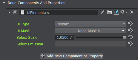

  4. Assign a UiElement component to the child restart_button node.Назначьте компонент UiElement дочерней ноде restart_button.
  5. Set the Ui Type to Restart, check the 6th bit option for the Ui Mask (matching the button's Intersection Mask) to correctly process selection intersections and set the Select Scale to 1.05 in order to make buttons bigger on cursor hover. Also, set the Select Emission to #505050 to make the button change its color. Установите для Ui Type значение Restart, включите 6-й бит для параметра Ui Mask (соответствующий маске Intersection кнопки), чтобы правильно обрабатывать пересечения выделения, и установите для параметра Select Scale значение 1.05, чтобы кнопки увеличивались при наведении курсора. Кроме того, установите для параметра Select значение #505050, чтобы кнопка изменила свой цвет.
  6. Set up a new UiElement component the same way for the exit_button, but set the Ui Type to Exit. Настройте новый компонент UiElement таким же образом для exit_button, но для Ui Type установите значение Exit.
