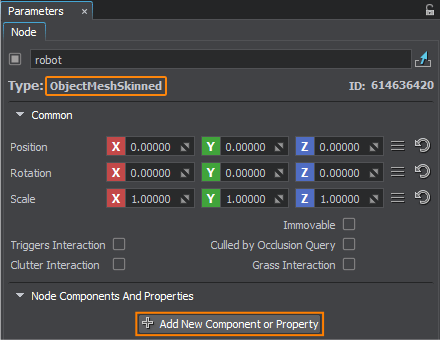

  2. Select the robot node (ObjectMeshSkinned), then click Add New Component or Property in the Parameters window and assign the PlayerController component.Выберите ноду robot (ObjectMeshSkinned), затем щелкните Add New Component or Property в окне Parameters и назначьте компонент PlayerController.
    Make sure you assign the component to the ObjectMeshSkinned node inside the NodeReference!Убедитесь в том, что назначаете компоненту именно ноде ObjectMeshSkinned, находящейся внутри NodeReference!
