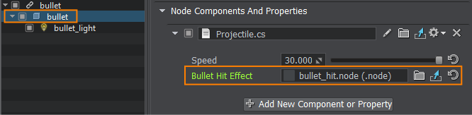

  2. Create a new C# component and call it Projectile. Open your IDE and copy the following code. Save your code in the IDE to ensure it's automatic compilation on switching back to UnigineEditor.Создайте новый компонент C# и назовите его Projectile. Откройте свою среду разработки и скопируйте следующий код. Сохраните свой код в IDE, чтобы обеспечить его автоматическую компиляцию при возврате к UnigineEditor.

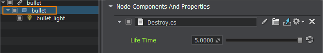

  3. As the Life Time of the bullet runs out we should delete it by simply calling the DeleteLater() method. Create a new C# component and call it Destroy. Open your IDE, add the following code, save and switch to UnigineEditor to compile it.Когда время существования пули истечет, мы должны удалить ее, просто вызвав метод DeleteLater(). Создайте новый компонент C# и назовите его Destroy. Откройте свою среду разработки, добавьте следующий код, сохраните и переключитесь на UnigineEditor, чтобы скомпилировать его.

  4. Drag programming_quick_start\character\bullet\bullet.node from the Asset Browser into the Viewport and click Edit in the Reference section of the Parameters window to make modifications. Add a Destroy component to the child ObjectMeshStatic bullet node and set the Life Time to 5.0.Перетащите ноду programming_quick_start\character\bullet\bullet.node из Asset Browser во Viewport и нажмите Edit в разделе Reference окна Parameters, чтобы внести изменения. Добавьте компонент Destroy к дочерней ноде ObjectMeshStatic bullet и установите для Life Time значение 5.0.

  7. Then, add a Projectile component to the child ObjectMeshStatic bullet of the bullet Node Reference. Assign the bullet_hit node from the Asset Browser window to the Bullet Hit Effect field.Затем добавьте компонент Projectile к дочернему компоненту ObjectMeshStatic bullet из Node Reference bullet. Назначьте ноду bullet_hit из окна Asset Browser полю Bullet Hit Effect.
