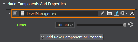

  3. Create a new Dummy Node called "level_manager" and place it somewhere in the world.Создайте новую Dummy Node с именем "level_manager" и поместите ее где-нибудь в мире.
  4. Add the LevelManager component to the level_manager node.Добавьте компонент LevelManager к ноде level_manager.

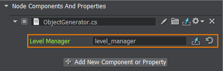

  3. Select the object_generator node in the World Nodes window and drag the level_manager node to the corresponding field of the ObjectGenerator component.Выберите ноду object_generator в окне World Nodes и перетащите ноду level_manager в соответствующее поле компонента ObjectGenerator.
  4. Save changes to the world, go to File->Save World or press Ctrl+S hotkey. Then run the game to see the game rules in action.Сохраните изменения в мире, перейдите к File->Save World или нажмите Ctrl+S. Затем запустите игру, чтобы увидеть геймплей в действии.
