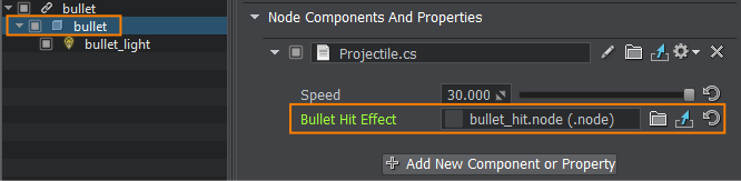

  2. Create a new C# component and call it Projectile. Open your IDE and copy the following code. Save your code in the IDE to ensure it's automatic compilation on switching back to UnigineEditor.创建一个新的 C# 组件 并将其命名为 Projectile。 打开您的 IDE 并复制以下代码。 将您的代码保存在 IDE 中,以确保它在切换回 UnigineEditor 时自动编译。

  7. Then, add a Projectile component to the child ObjectMeshStatic bullet of the bullet Node Reference. Assign the bullet_hit node from the Asset Browser window to the Bullet Hit Effect field.然后,添加一个Projectile组件的子ObjectMeshStatic bullet bullet Node Reference。将bullet_hit节点从Asset Browser窗口分配给Bullet Hit Effect字段。
