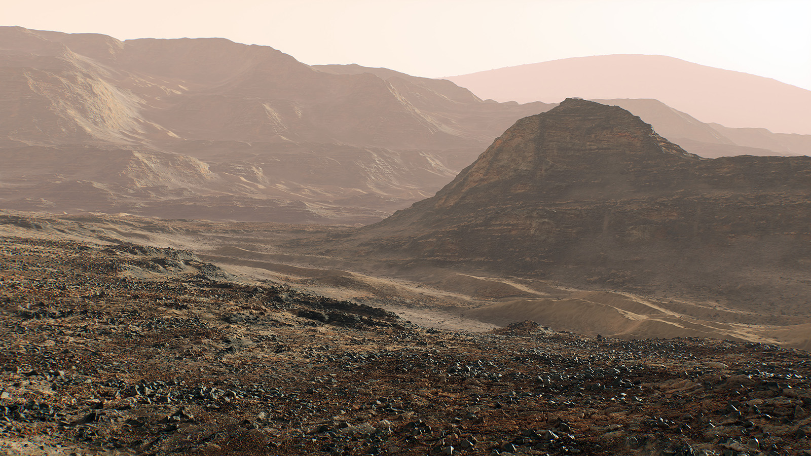

  • You can enhance the visual quality of your terrain by using details instead of just colored photos from satellites (imagery). Details can represent different materials and surfaces of your terrain. e.g. sand, grass, rocks. You can define areas where details should appear by using special masks. Masks can be generated in Houdini as well. As it's just an additional input information for the Landscape Tool you can create pretty interesting masks for details and achieve very realistic results. In addition to storing color information, details also use normal maps and shading maps. In the end they will allow you to create several levels of detailing and you'll be able to see detailed visual information both in closeups and when looking at large distances from the surface of your terrain.
    Вы можете улучшить визуальное качество вашего ландшафта, используя детали (Details), а не просто цветные фотографии со спутников (изображения). Детали могут представлять различные материалы и поверхности вашего ландшафта. например, песок, трава, камни. Вы можете определить области, в которых должны появляться детали, с помощью специальных масок. Маски также можно создавать в Houdini. Поскольку это просто дополнительная входная информация для Landscape Tool вы можете создавать довольно интересные маски для деталей и добиваться очень реалистичных результатов. Помимо хранения информации о цвете, детали также используют карты нормалей и карты затенения. В конце концов, они позволят вам создать несколько уровней детализации, и вы сможете видеть подробную визуальную информацию как в крупных планах, так и при взгляде на большие расстояния от поверхности вашей местности.
