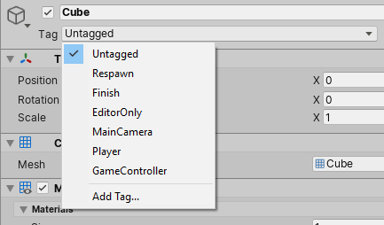

In Unity Editor you are accustomed to assign Tags to GameObjects for user-defined classification of them. You also use Layers to define groups of GameObjects to be unapproachable by light sources and cameras, as well as for selective raycasting and collisions.В Unity Editor вы привыкли назначать теги GameObjects для их классификации, определяемой пользователем. Слои также используются для определения групп игровых объектов, недоступных для источников света и камер, а также для выборочного построения лучей и столкновений.
In UNIGINE, a high level of abstraction is omitted, both these systems are represented by the Bit Masking mechanism. Objects, cameras, materials and other entities have bit masks used by various effects and features to define their scope. Each bit in a bit mask can be named for convenience.В UNIGINE опущен высокий уровень абстракции, обе эти системы представлены Механизмом Битовых масок. Объекты, камеры, материалы и другие объекты имеют битовые маски, используемые различными эффектами и функциями для определения их области действия. Каждый бит в битовой маске может иметь свое имя для удобства.
The masks are compared bitwise using logical conjunction, so if two masks have at least one matching bit enabled, they match and, therefore, the entity is subject to the effect.Маски сравниваются поразрядно с использованием логической конъюнкции, поэтому, если в двух масках включен хотя бы один бит соответствия, они совпадают, и, следовательно, объект подвергается эффекту.
For instance, you can filter out certain objects (e.g. tooltips) for reflections by adjusting the Reflection Viewport Masks:Например, вы можете отфильтровать определенные объекты (например, всплывающие подсказки) для отражений, настроив Reflection Viewport Masks:
For more details and usage examples:Для получения дополнительных сведений и примеров использования:
