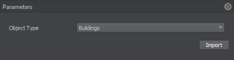

  1. On the Sources panel, click + Add Object.На панели Sources нажмите + Add Object.
  2. In the drop-down, select the type of object you want to generate according to the slot data. In our case, it is Buildings. Click Import.В выпадающем списке выберите тип объекта, который вы собираетесь генерировать в соответствии с данными слота. В нашем случае это Buildings. Нажмите Import.
Set the following object parameters:Задайте следующие параметры объекта:
