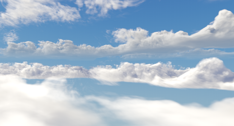

Clouds and SkyОблака и небо#
Avoid using volumetric clouds (Cloud Layer objects), unless there is no other option and it is a critical requirement for your project. They are very expensive at high resolutions as they simulate realistic lighting and shape of the clouds in real-time. If you still need to use volumetric clouds, it is recommended to set the Downsampling Rendering parameter to Quarter or Half. It is also recommended to enable Interleaved Rendering mode, when clouds are viewed from the ground, or from above (at significant distance), but be aware that quick and sudden movements may result in noticeable cloud graininess. Избегайте использования объемных облаков (Cloud Layer объектов), если нет другого варианта, и это критическое требование для вашего проекта. Они очень дороги при высоком разрешении, так как имитируют реалистичное освещение и форму облаков в реальном времени. Если вам все же необходимо использовать объемные облака, рекомендуется установить параметр Downsampling Rendering на Quarter или Half. Также рекомендуется включить режим Interleaved Rendering, когда облака видны с земли или сверху (на значительном расстоянии), но имейте в виду, что быстрые и резкие движения могут привести к заметной зернистости облаков.
When volumetric clouds are not required, it is better to use one of the following options: Когда объемные облака не требуются, лучше использовать один из следующих вариантов:
  • Just set an HDRI panorama via the Environment settings. Просто установите HDRI-панораму в настройках Environment.
    If your project requires changing the time of the day, this can be done by blending Environment Presets, and thus smoothly replacing one HDRI texture (for the day-time sky) with another (for the evening). Если в вашем проекте требуется изменить время дня, это можно сделать путем смешивания предустановок среды и, таким образом, плавной замены одной текстуры HDRI (для дневного неба) другой (для вечернего).
  • Use a Sky object with an HDRI texture and 2D clouds option enabled. Используйте объект Sky с включенными опциями HDRI texture и 2D clouds.
Dynamic procedural environment, although being performance friendly, does not come completely for free. You can disable it via Rendering -> Features -> Environment in the main menu and use a Sky object with an HDRI texture instead. This will actually look better and give you a bit more performance, however, in this case you'll have no haze at the horizon, as it is a part of Environment. Динамическая процедурная среда, хотя и удобна для производительности, не является полностью бесплатной. Вы можете отключить его с помощью Rendering -> Features -> Environment в главном меню и вместо этого использовать объект Sky с текстурой HDRI. Это на самом деле будет выглядеть лучше и даст вам немного больше производительности, однако в этом случае у вас не будет дымки на горизонте, поскольку это часть среды.
