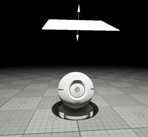

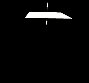

  • Dynamic. The light source provides direct realtime lighting only. It is considered disabled while light baking is being calculated, that is why the scene remains unlit when the light is turned off after light baking. No shadows are baked.
    Dynamic light source enabled. No GI is baked.Dynamic light source enabled. No GI is baked.
    Dynamic light source disabled.Dynamic light source disabled.
    Dynamic light source enabled. No GI is baked.Dynamic light source disabled.
    The Dynamic mode excludes the surface from use in static lighting and is suitable for dynamic shadows. Use this option for dynamic objects.

    Dynamic. Источник света обеспечивает только прямое освещение в реальном времени. При расчете запекания света он считается выключенным, поэтому сцена остается неосвещенной, когда свет выключается после запекания света. Тени не запекаются.
    Dynamic light source enabled. No GI is baked.Включен динамический источник света. GI не запекается.
    Dynamic light source disabled.Динамический источник света отключен.
