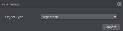

On the Sources panel, click + Add Object.На панели Sources нажмите + Add Object.
In the drop-down, select the type of object you are going to generate according to the Mask. In our case, it is Vegetation. Click Import.В выпадающем списке выберите тип объекта, который вы собираетесь генерировать в соответствии с маской. В нашем случае это Vegetation. Нажмите Import.
- Select the slot you have configured for the vegetation you are going to generate.Выберите слот, настроенный для растительности, которую вы собираетесь генерировать.
- Edit the name for your convenience. It will be displayed as a terrain mask in the terrain parameters.Отредактируйте имя для удобства. Оно будет отображаться как маска ландшафта в параметрах ландшафта.
