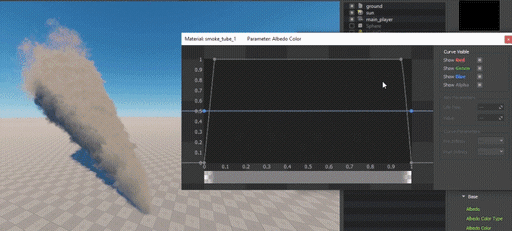

To open Curve Editor, click on the curve preview widget.Чтобы открыть редактор кривых, щелкните виджет предварительного просмотра кривой.
A separate Curve Editor window opens for each parameter. The previously opened windows are not closed.Для каждого параметра открывается отдельное окно Curve Editor. Ранее открытые окна не закрываются.

The horizontal axis represents the input value, such as life time. The values are normalized and depend on the Life Time value of the node.Горизонтальная ось представляет входное значение, например время жизни. Значения нормализованы и зависят от значения Life Time узла.
The vertical axis represents the range of available parameter values. The scale is controlled by Max Value.Вертикальная ось представляет собой диапазон доступных значений параметра. Масштаб управляется Max Value.
