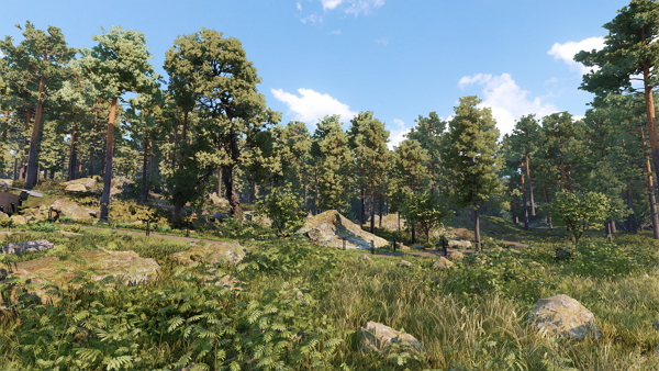

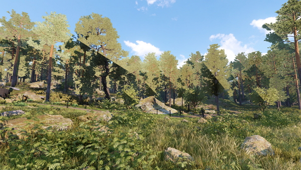

The following pictures show the difference between impostors, which textures have been baked in different modes:На следующих рисунках показана разница между импосторами, текстуры которых запекались в разных режимах:
