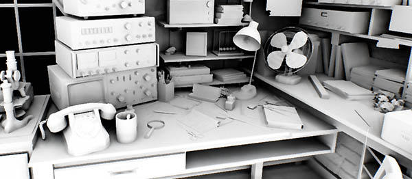

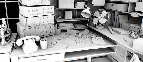

Cavity | Включает или отключает опцию полости для эффекта SSAO. Этот параметр улучшает (делает более резким) внешний вид контуров соединений при низком разрешении, поэтому его следует использовать для улучшения деталей (небольшие камни, болты и т.д.). |
Cavity Intensity | Интенсивность заточки контуров для варианта каверны. |
Cavity Radius | Размер области контуров стыка для варианта полости. |
