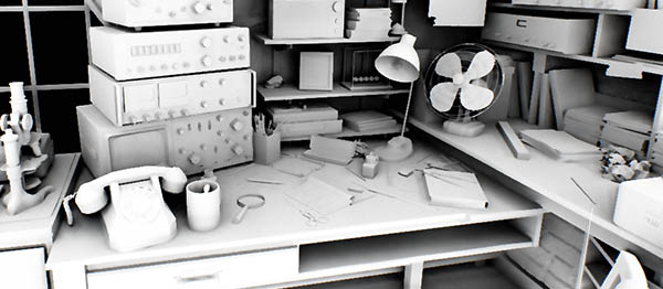

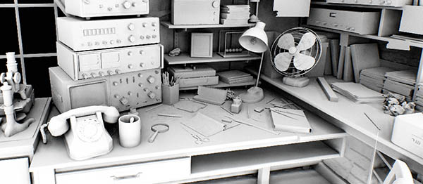

Cavity 启用或禁用SSAO效果的模腔选项。此选项可在低分辨率下改善(增强)连接轮廓的外观,因此应将其用于细节增强(小石头,螺栓等)。
Cavity Intensity 模腔选项的轮廓锐化强度。
Cavity Radius 腔选项的连接轮廓区域的大小。
