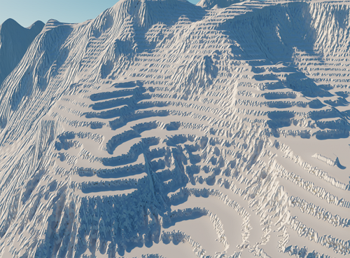

Landscape Layer Map object represents a rectangular Landscape Terrain layer and stores the data used for rendering in an .lmap asset:Объект Landscape Layer Map представляет собой прямоугольный слой Landscape Terrain и хранит в .lmap ассете данные, используемые при визуализации:
  • Height map used to generate the geometry of Landscape Terrain,Карта Height, используемая для генерации геометрии Landscape Terrain,
  • Albedo texture representing color data,Albedo текстура, представляющая данные цвета,
  • 20 single-channel mask textures.20 текстур одноканальных масок.
You can create a new Landscape Layer Map either from scratch, sculpting it with an extendable set of brushes available out-of-the-box, or using imported data (images or tilesets), be it an arbitrary terrain generated in terrain generator software (e.g., World Machine), or real digital elevation maps and satellite imagery data.Вы можете создать новый Landscape Layer Map либо с нуля, формируя его при помощи расширяемого набора кистей, доступных по умолчанию, или с использованием импортированных данных (изображений или наборов фрагментов), будь то произвольный рельеф, созданный в программном обеспечении генератора рельефа (например, World Machine), или реальные цифровые карты высот и данные спутниковых снимков .
Landscape Layer Map is designed as a shared data pool, the graphic data of which can be used to add details to the Landscape Terrain surface, used in logic (e.g. as a land cover classification map) and by other objects as well, such as Grass, for example.Landscape Layer Map разработан как общий пул данных, графические данные которого можно использовать для добавления деталей к поверхности Landscape Terrain, использоваться в логике (например, как карта классификации земного покрова), а также использоваться другими объектами, такими как Трава, например.
You can place layer maps anywhere in the scene by moving, scaling and rotating the node (rotation is available around the Z axis only). By blending different Landscape Layer Maps you can modify the terrain even at run time.Вы можете размещать карты слоев в любом месте сцены, перемещая, масштабируя и вращая узел (вращение доступно только вокруг оси Z). Смешивая разные Landscape Layer Maps, вы можете изменять ландшафт даже во время выполнения.
Depending on the size and resolution of your landscape, the size of the data can be quite large. You can use lossless and lossy compression options to reduce the size of the .lmap file.В зависимости от размера и разрешения ландшафта размер данных может быть довольно большим. Вы можете использовать опции сжатия с потерями и без потерь для уменьшения размера файла .lmap.
