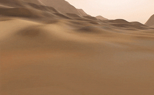

Visible streaming issues.Видимые проблемы с потоковой передачей.
