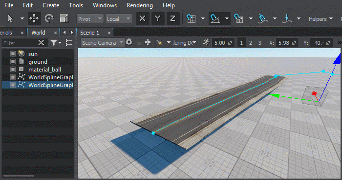

World spline graph is a convenient and performance-friendly method to place specified nodes (called source nodes) along a spline graph (its vertices and edges). It is not a single-purpose tool designed just to create roads. It can also be used for ropes, chains, pipes, and any objects, having a form that follows a curved path. It is designed to help artists quickly build various complex structures from typical basic elements placed along spatial curves, such as pipes and tubes at an oil refinery, for example. World Spline Graph - это удобный и эффективный метод размещения указанных нод (называемых исходными нодами ) вдоль сплайн-графа (его вершин и ребер). Это не одноцелевой объект, предназначенный только для создания дорог. Его также можно использовать для веревок, цепей, труб и любых объектов, имеющих форму, повторяющую изогнутую траекторию. Он разработан, чтобы помочь художникам быстро создавать различные сложные конструкции из типичных базовых элементов, расположенных вдоль пространственных кривых, таких как, например, трубы на нефтеперерабатывающем заводе.
World Spline Graph ApplicationsВарианты применения World Spline Graph
The use of World Spline Graph implies the object placement and deformation and a subsequent export to .mesh and .fbx files.Использование World Spline Graph подразумевает размещение и деформацию объекта и последующий экспорт в файлы .mesh и .fbx.
A spline graph is determined by a set of points p0, p1, ... pn and a set of edges or segments (cubic Bezier splines), that connect some or all of these points.Сплайн-граф определяется набором точек p0, p1, ... pn и набором ребер или сегментов (кубические сплайны Безье), которые соединяют некоторые или все эти точки.
Each segment is determined by a starting (pSTART) and an ending (pEND) point, as well as tangent vector coordinates at these points, which determine the curvature of the segment (tSTART and tEND respectively). Points, that are shared by more than two segments are called junctions.Каждый сегмент определяется начальной (pSTART) и конечной (pEND) точкой, а также координатами касательного вектора в этих точках, которые определяют кривизну сегмента (tSTART и tEND соответственно). Точки, которые используются более чем двумя сегментами, называются перекрестки .
Source nodes (currently Static Mesh, Skinned Mesh, and Projected Decal) can be placed at points and along the segments of the spline graph. Each point and segment can have a single or a set of source nodes assigned. One of the following modes can be selected for each individual source node assigned to a segment: Базовые ноды (в настоящее время Static Mesh, Skinned Mesh и Projected Decal) могут быть размещены в точках и вдоль сегментов сплайн-графа. Каждой точке и сегменту может быть назначен одна базовая нода или набор таковых. Для каждой отдельной базовой ноды, назначенного сегменту, можно выбрать один из следующих режимов:
    Stretching is available only for Static Mesh source nodes.Stretching is available only for Static Mesh source nodes.
    stretching - базовые ноды растянуты по отрезку сплайна.
    Stretching is available only for Static Mesh source nodes.Режим Stretching доступен только для статических сеток.
  • tiling - source nodes are duplicated along the spline segment.tiling - базовые ноды дублируются вдоль сегмента сплайна.
  • adaptive (a combination of the first two) - source nodes are duplicated along the spline segment, but the length of each node (stretching) is determined by the curvature of the corresponding part of the segment. Thus, long nodes are placed along the straight parts of segments, while short ones - along the curved parts, providing a reasonable balance between the plausible look and performance.adaptive (комбинация первых двух) - исходные узлы дублируются вдоль сегмента сплайна, но длина каждой ноды (растяжения) определяется кривизной соответствующей части сегмента. Таким образом, длинные ноды размещаются вдоль прямых частей сегментов, а короткие - вдоль изогнутых частей, обеспечивая разумный баланс между правдоподобным видом и производительностью.
For example, a segment can have two source nodes assigned: one representing the road (stretched) and another for roadway lights (tiled with a gap). Например, сегменту могут быть назначены две базовых ноды: одна, представляющий дорогу (растянутый), а другая - для фонарей проезжей части (выложенный плиткой с зазор ).

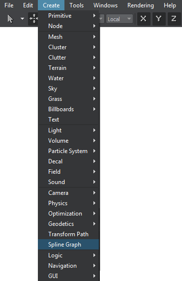

Creating a World Spline GraphСоздание World Spline Graph#
To create a new World Spline Graph, do the following:Чтобы создать новый World Spline Graph, сделайте следующее:
    Добавить ноду World Spline Graph: в Меню , выберите Create -> Spline Graph.
  2. Specify a name of existing spline file (*.spl) to be used for the new World Spline Graph or a new name to create your spline from scratch.
