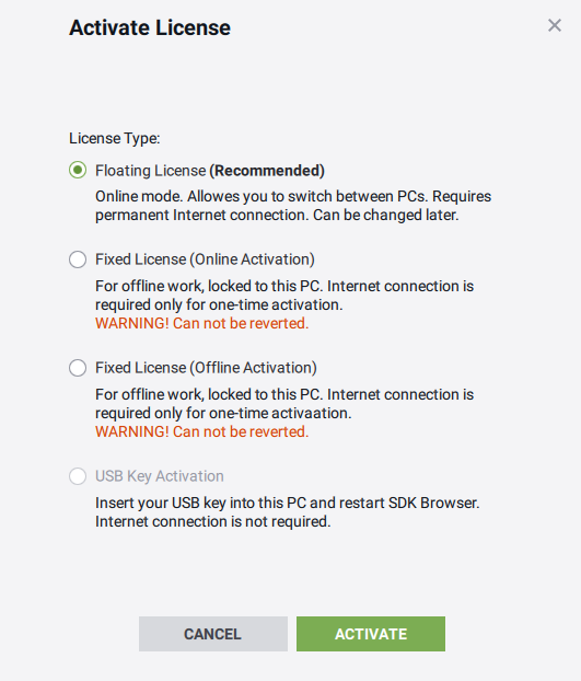

После того, как вы установили SDK, откроется окно Activate License:
Типы активации лицензии доступны в зависимости от вашей лицензии. Если какой-то тип активации лицензии недоступен, но предполагается, что должен быть доступен, обратитесь за помощью к человеку, которому назначена роль Company Admin.

Чтобы активировать продукт, используя этот тип активации, выберите тип Floating License в окне Activate License, которое появляется сразу после установки продукта:
Если продукт уже установлен, но не активирован, выполните следующие действия:
  1. Run SDK Browser and sign in with your credentials.
    Запустите браузер SDK и войдите в систему, используя свои учетные данные.
  2. Go to the Products tab of the SDK Browser. Перейдите на вкладку Products в браузере SDK.
  3. Click Activate on the SDK panel.
    Нажмите Activate на панели SDK.
  4. In the window that opens, choose Floating License and click Activate. SDK will be activated and locked to the current account.
    В открывшемся окне выберите Floating License и щелкните Activate. SDK будет активирован и привязан к текущей учетной записи.
