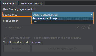

Adding a Data SourceДобавление источника данных#
Sandworm works with both offline and online data sources:Sandworm работает как с локальными, так и с онлайновыми источниками данных:
  • Georeferenced Image — for adding offline data stored on the PCGeoreferenced Image — для добавления данных, хранящихся на ПК
  • TMS — for using online data by adding the linkTMS — для использования онлайн-данных путем добавления ссылки
If you don't want to generate an added source, you can either delete or disable it in the Sources list.Если вы не хотите генерировать добавленный источник, вы можете либо удалить, либо отключить его в списке Sources.

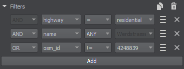

Filtering Vector DataФильтрация векторных данных#
Filtering of mask data is described here. Фильтрация данных маски описана здесь.
Filters are used to pick specific data from a vector source and create the required types of objects only. By default, no filters are set and all data available in the source are used to generate the specified object.Фильтры используются для выбора определенных данных из векторного источника и создания только требуемых типов объектов. По умолчанию фильтры не установлены, и все данные, доступные в источнике, используются для создания указанного объекта.
Currently, only *.shp and *.geojson are supported as assets. Therefore, if you have other types of files, you can try to add them as External Files.В настоящее время в качестве ассетов поддерживаются только *.shp и *.geojson. Поэтому, если у вас есть файлы других типов, вы можете попробовать добавить их как External Files.
Add a vector source to set filters. As you select an already created object to modify its filters, ensure that you have selected a source in the sources list:Добавьте векторный источник для установки фильтров. При выборе уже созданного объекта для изменения его фильтров убедитесь, что вы выбрали источник в списке источников:
Sources in this list can also be disabled and deleted. If you delete the only source, the object also will be deleted.Источники в этом списке также могут быть отключены и удалены. Если вы удалите единственный источник, объект также будет удален.
The Filter is a set of rules created using the Attributes.Filter - это набор правил, созданных с использованием Aтрибутов.
Binary operation
Binary Operators
Binary operators AND and OR that allow combining several filters.Бинарные операторы AND и OR, позволяющие комбинировать несколько фильтров.
Attribute name Name of the attribute available in the attribute table.Имя атрибута, доступного в таблице атрибутов.
Attribute condition
Attribute Conditions
The available conditions are: =, !=, >, <, ANY. ANY generates all the objects that have any value assigned for the selected Attribute.Доступные условия: =, !=, >, <, ANY. ANY генерирует все объекты, которым присвоено какое-либо значение для выбранного атрибута.
Внимание
When using > and <, make sure that the selected Attribute value type is a number. String comparison may cause issues.При использовании > и < убедитесь, что выбранный тип значения атрибута является числом. Сравнение строк может вызвать проблемы.
Attribute value Value of the attribute available in the attribute table.Значение атрибута, доступного в таблице атрибутов.
Attribute Table
Open Table Button
Opens the attribute table, which allows setting the Attribute Name and Attribute Value in one click. Clicking on a value fills in the corresponding fields. Double click fills in the fields and closes the table.Открывает таблицу атрибутов, которая позволяет задать имя атрибута и значение атрибута одним щелчком мыши. Щелчок по значению заполняет соответствующие поля. Двойным щелчком мыши заполняются поля и закрывается таблица.
Attributes Table
Remove filter
Remove Filter Button
Removes the corresponding filter from the list.Удаляет соответствующий фильтр из списка.
Add
Add Filter Button
Adds one more filter.Добавляет еще один фильтр.
Copy filters
Copy Filters Button
Opens the window to copy all filters from the current source to the selected sources:Открывает окно для копирования всех фильтров из текущего источника в выбранные источники:
Copy Filters Window
If you change anything in filters that you have already copied, and want these changes to be applied to other sources, you need to copy the filters once again. All filters of the selected sources will be replaced with the filters of the current source.Если вы что-либо измените в фильтрах, которые вы уже скопировали, и хотите, чтобы эти изменения были применены к другим источникам, вам необходимо скопировать фильтры еще раз. Все фильтры выбранных источников будут заменены фильтрами текущего источника.
Delete all filters
Delete Filters Button
Deletes all added filters.Удаляет все добавленные фильтры.
