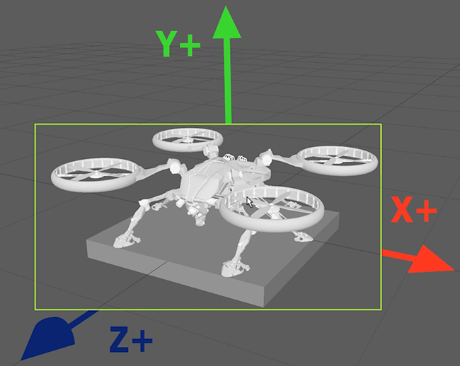

  • Orient the model towards the positive direction of the Z axis, which is the front direction in Autodesk Maya.Сориентируйте модель в положительном направлении оси Z, которое является направлением "вперед" в Autodesk Maya.
