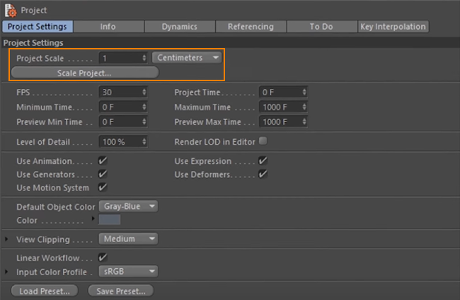

    In the Project Settings, check that Centimeters are set as working units.В Project Settings убедитесь, что в качестве рабочих единиц выбраны сантиметры.

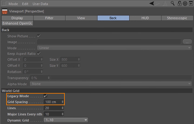

    In the Viewport options (Options -> Configure), Background tab, set the grid cell size of 1 meter for convenience.В параметрах окна просмотра (Options -> Configure), вкладка Background, для удобства установите размер ячейки сетки равным 1 метру.
