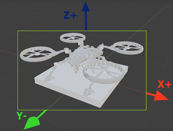

  • Orient the model towards the negative direction of the Y axis, which is the front direction in Blender.Сориентируйте модель в отрицательном направлении оси Y, которое является направлением "вперед" в Blender.
