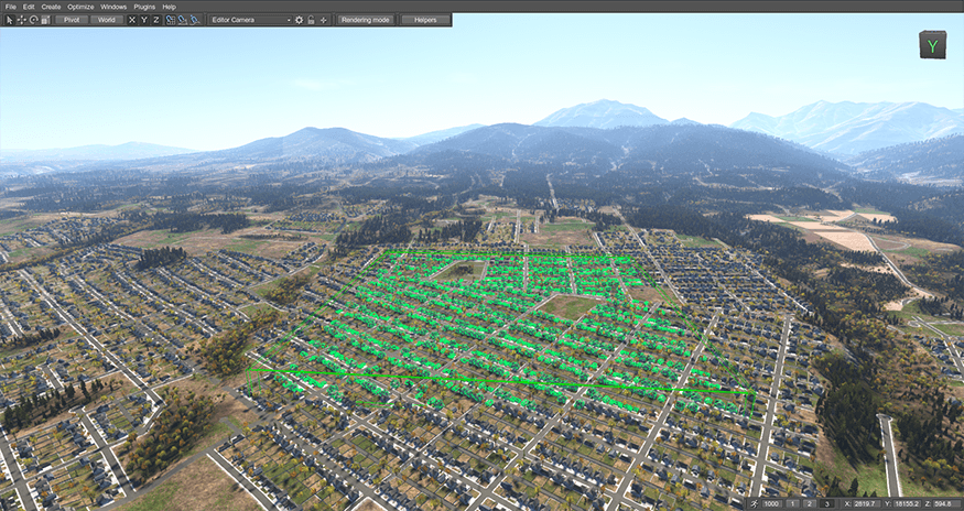

Cluster(簇)是一种能包含大量拥有同种材质的完全相同网格的对象,这些网格被作为一个对象来管理。 簇对象中的这些网格可以被自动散置,或是每个网格都可以被手动放置,旋转和缩放。
网格簇通常被用作具有同种类型的一众对象,例如,居民区中的房屋。
簇对象中那些在视锥体(Viewing Frustum)中可见的网格会被加载,而不可见的网格则将被剔除。 簇对象的使用堪称是极其有效的性能优化方案:它不仅能大幅提高渲染速度,还能在不损失任何性能的情况下处理大量对象。

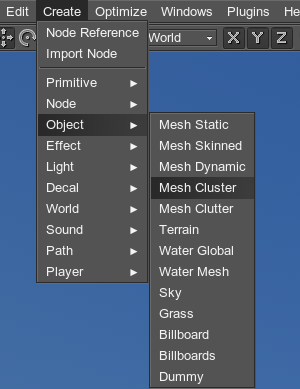

  1. 在菜单栏上点击Create(创建) -> Object(对象) -> Mesh Cluster(网格簇)
