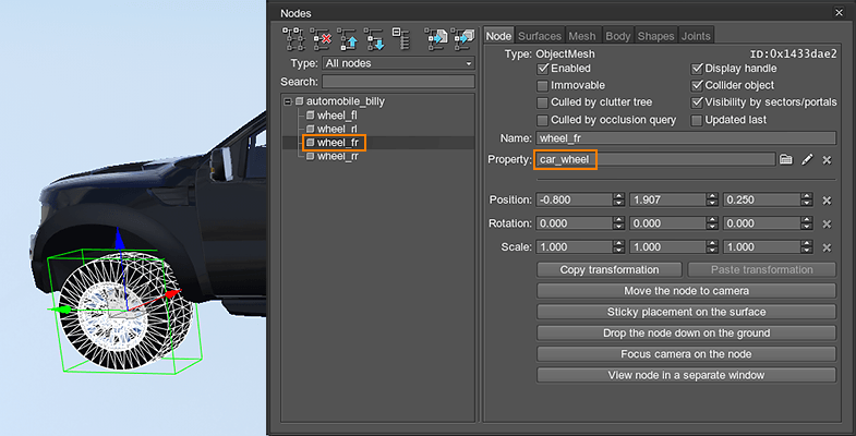

Wheels(车轮)的设置
系统会自动为每个wheel创建JointWheel对象并将其与car的BodyRigid绑定。 为此,您需要执行如下操作:
  • 将车轮放置到正确的位置上。
  • 确保这些车轮成为car的ObjectMeshStatic的子节点。
  • 为这些车轮创建不带形状的BodyRigid型body。
  • 为该body分配"car_wheel"属性。
警告
不要在Editor中更改wheel的朝向。 应该使用合适的朝向来导入mesh(网格)。
Car的车轮(Wheel)
"car_wheel"属性拥有3个开关参数:
  • Steering(转弯) - 用于方向盘。
  • Driving(行车) - 用于汽车车轮。
  • Hand-brake(手刹) - 用于按下手刹就会被锁住的车轮。
