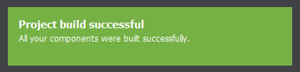

Let's save the changes and switch to the Editor. After saving the changes made to the code, the editor will automatically recompile the C# components, and if we haven't made any mistakes, we will see a green notification that the compilation is successful.Сохраним изменения и переключимся в Редактор. После сохранения изменений внесенных в код редактор автоматически перекомпилирует компоненты C#, и если мы нигде не ошиблись, то увидим зеленое уведомление об успешной компиляции.
A red message signals that an error has been detected, and if you click on it, the console will display detailed information.Появление красного сообщения сигнализирует об обнаружении ошибок, при нажатии на него в консоли отображаются подробные сведения.

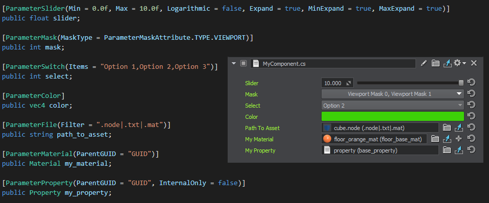

For all public fields of the component class the user interface is automatically generated in the Editor based on the data type and attribute set, if it is necessary to display private and protected fields, it is enough to add the [ShowInEditor] option.Для всех полей public класса компоненты в Редакторе автоматически генерируется пользовательский интерфейс на основе типа данных и набора атрибутов, если нужно отобразить private и protected поля, то достаточно добавить опцию [ShowInEditor].

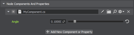

Let's save the changes again and switch to the Editor. Now the Parameters window for our component shows the Angle parameter, with a default value of 0.1, which can be changed.Снова сохраним изменения, переключимся в Редактор. Теперь в окне Parameters для нашей компоненты отображается параметр Angle, со значением по умолчанию 0.1, которое можно поменять.
You can use multiple attributes of various types when defining parameters. See the documentation for the detailed information about supported parameter types and attributes described in the Component class.При определении параметров можно использовать множество атрибутов, подробную информацию о поддерживаемых типах параметров и атрибутах можно посмотреть в документации в описании класса Component.
