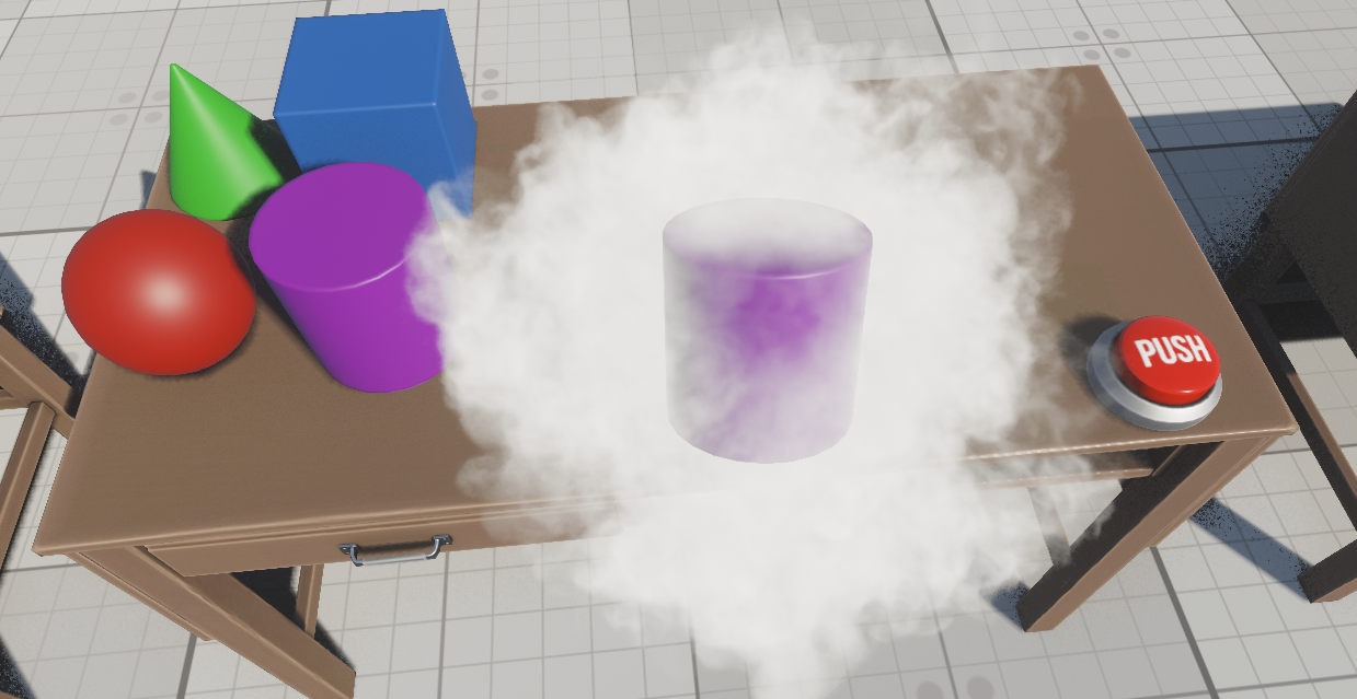

    Save changes (Ctrl+S) and run the application via SDK Browser.Сохраните мир (Ctrl+S) и запустите приложение через SDK Browser.
Now, if you grab and hold the cylinder, it will generate smoke:Теперь при захвате и удержании цилиндра от него будет идти пар:
