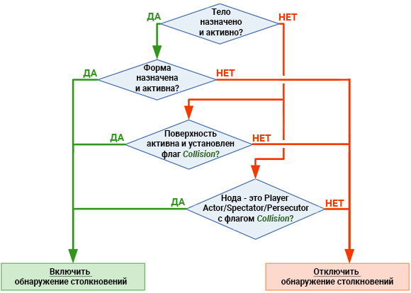

So, collision detection is enabled automatically for an object with a body and a collision shape, or when at least one of its surfaces has the Collision flag set.Таким образом, в обнаружении столкновений может участвовать только объект, у которого есть физическое тело и коллизионная форма или хотя бы для одной из его поверхностей установлен флаг Collision.
The algorithm for enabling/disabling collision detection is illustrated below:Алгоритм срабатывания обнаружения столкновений показан на рисунке ниже:
  • Disabling physics simulation globally does not turn off collision detection.Если вы отключите физическую симуляцию для всего мира, вычисление столкновений все равно продолжится.
  • If the object has the body and shape assigned and enabled, the collision detection algorithms will use only the shape parameters, while the parameters of its surfaces will be ignored.Если у объекта есть активное физическое тело и коллизионная форма, алгоритмы обнаружения столкновений будут использовать только параметры формы, игнорируя параметры поверхности, с которой произошло столкновение.

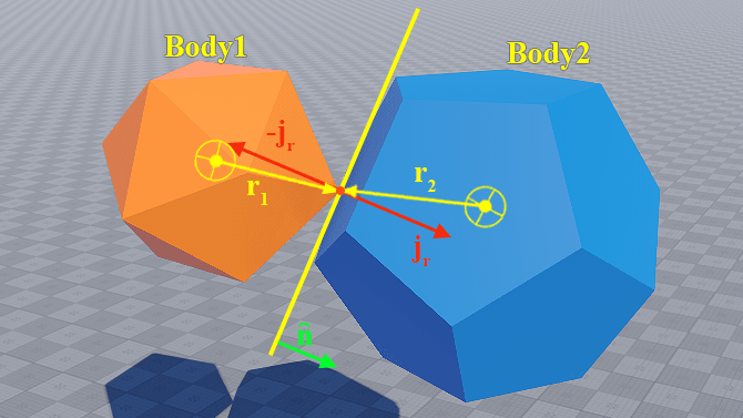

So, we've got all the necessary information about collisions. Now we need to process this information to provide a realistic reaction. Collision response stands for simulation of the changes in the motion of two solid bodies after collision. UNIGINE uses an impulse-based reaction model. During response calculation, two parameters — the restitution and friction coefficients — are taken into account. These coefficients can be set for a shape as well as for a surface.После того, как все столкновения обнаружены, необходимо их обработать, то есть обеспечить на них реакцию – изменение в движении тел после столкновения. UNIGINE использует импульсную модель. При вычислении реакции на столкновение во внимание принимаются коэффициенты трения и восстановления, заданные для формы или поверхности.
Collision responseРеакция на столкновение

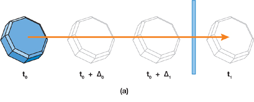

In UNIGINE, physics is simulated at its own frame rate that doesn’t depend on the rendering frame rate. As we discussed earlier, you can specify the number of cycles of physics simulation during one physics tick in the global settings.В UNIGINE физика симулируется со своей собственной фиксированной частотой кадров, которая не зависит от частоты кадров отрисовки. Как мы уже говорили ранее, вы можете задать количество циклов расчета физики в секунду в глобальных настройках.
Basically, collisions are calculated each physics tick. This approach is called discrete collision detection. Such discretization improves performance and is accurate enough. However, when the frame rate is low, small, fast-moving objects are likely to teleport from one point to another instead of moving smoothly, so collisions are not detected.Обычно столкновения рассчитываются каждый физический цикл. Такой подход называется дискретным обнаружением столкновений, так как выполняется через определенные промежутки времени. Он позволяет повысить производительность, но у него есть один недостаток, который проявляется при низкой частоте кадров – небольшой объект, движущийся на высокой скорости, будто телепортируется из одной точки в другую вместо плавного перемещения, и столкновение не будет обнаружено.

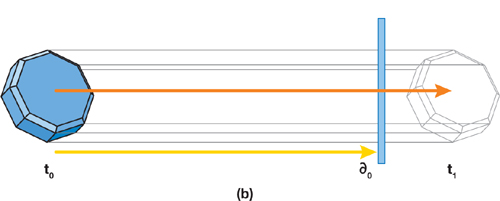

In continuous collision detection, the Engine calculates contact points the body will have (in the current physical frame) if it continues its current trajectory. These calculations are based on the velocity of the body and the radius of the collision shape. In other words, moving bodies are extruded along their trajectory, forming a volume used for collision detection at higher speeds.При непрерывном обнаружении столкновений движок на основании скорости тела и радиуса коллизионной формы вычисляет, какие контакты будут у этого тела (в текущем физическом кадре), если оно продолжит свою текущую траекторию. То есть, тело как бы вытягивается вдоль своей траектории, и формируется объем, который используется для обнаружения столкновений на высокой скорости.
Thus, contacts are checked not just once per frame but during the entire frame. This approach excludes missed collisions.Таким образом, контакты анализируются не дискретно (один раз за кадр), а на протяжении всего кадра. Такой подход позволяет исключить ситуации с пропуском столкновений.
