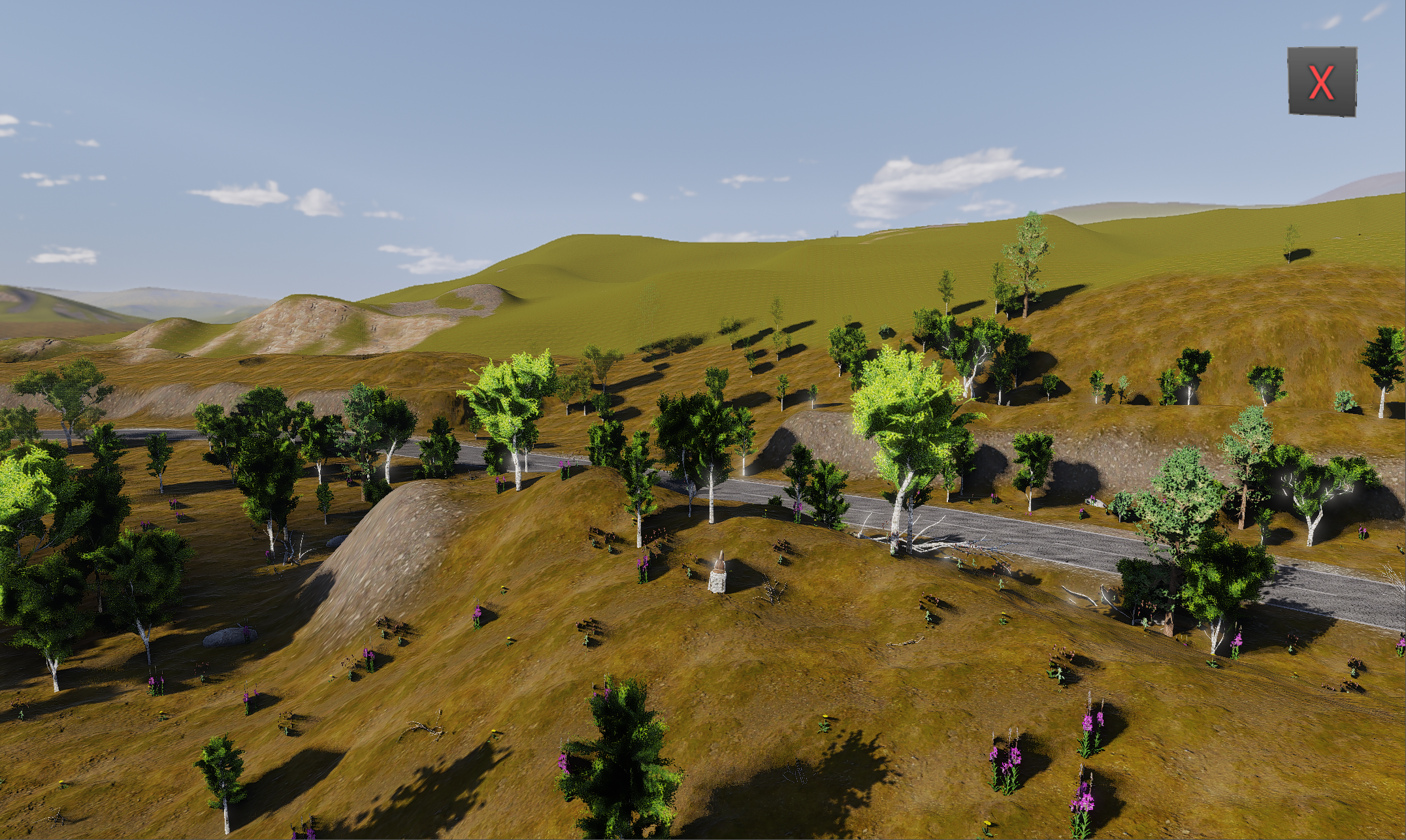

yurickon Posted July 16 Posted July 16 Приветствую, уважаемые разработчики! После обновления до версии 2.20 с предпоследней версии 2.19, исчезла трава и импостеры деревьев. Как их вернуть в проект? Или придётся заново все делать? Хотя на OpenAir ребята говорили, что старая система импостеров будет доступна и работать.. Спасибо за любую помощь!
vvvaseckiy Posted July 16 Posted July 16 Здраствуйте, всё должно работать после миграции. И старые импосторы и трава. Можете пожалуйста приложить логи проекта запущенного с пропавшими импосторами(логи в bin/editor_log_*.txt или bin/log_*.txt). 1
yurickon Posted July 16 Author Posted July 16 Здравствуйте! Хм, значит у меня вечно что-то не так) Уже начал новые импостеры деревьев создавать (octo), как заново делать траву еще не добрался.. Лог прилагаю. Спасибо! editor_log_0.txt
silent Posted July 17 Posted July 17 В логе вроде бы ничего криминального нет. А можете скинуть ссылку на проект до миграции (не билд) версии 2.19.х? Мы у себя смигрируем и проверим как отображаются деревья. Может что-то не учли при обновлении версий. Спасибо. 1 How to submit a good bug report --- FTP server for test scenes and user uploads: ftp://files.unigine.com user: upload password: 6xYkd6vLYWjpW6SN
yurickon Posted July 17 Author Posted July 17 (edited) @silent Приветствую! Да, что-то определённо поломалось. Импосторы деревьев создаются и очень мне нравятся, тут никаких проблем. Я уже половину запек. Но вот объект grass перестал работать вообще. И существующий и вновь создаваемый тупо не отображается не в редакторе, не в рантайме. При миграции на версию 2.20 создался backup. Сейчас я его заархивирую и в личку сброшу ссылку на проект. Размер архива 7,06 GB Edited July 17 by yurickon 1
silent Posted July 18 Posted July 18 Спасибо, проблему воспроизвели. Поправим в ближайшем хотфиксе (скорее всего в конце июля). 1 How to submit a good bug report --- FTP server for test scenes and user uploads: ftp://files.unigine.com user: upload password: 6xYkd6vLYWjpW6SN
yurickon Posted July 18 Author Posted July 18 Принято. Пока буду работать без травы и ждать хотфикса. Надеюсь заново её садить не придётся, хотя это, конечно, не проблема. Спасибо большое!)
