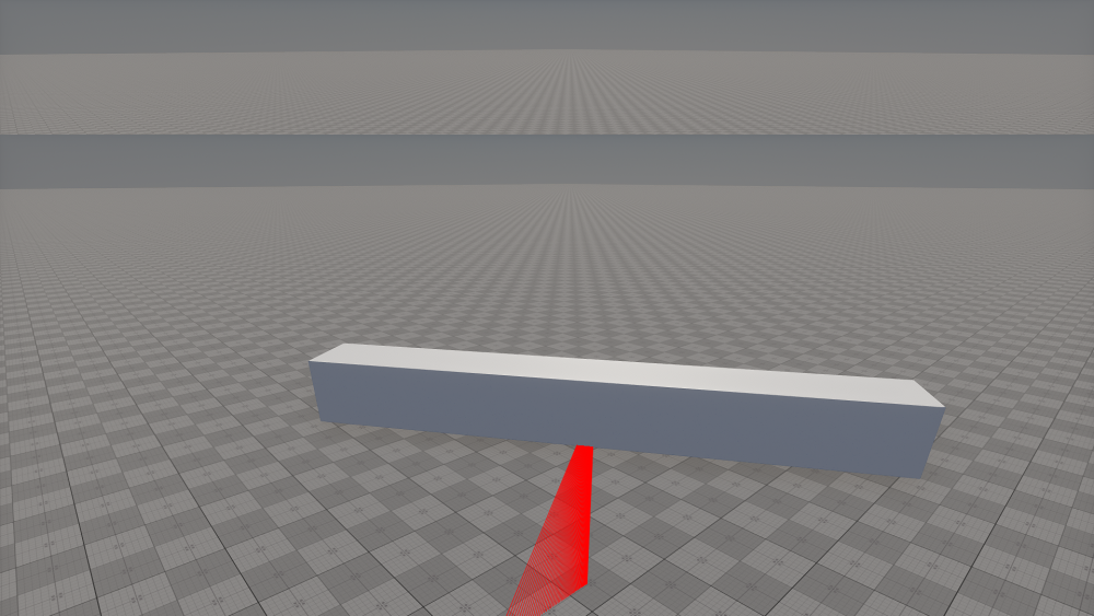

Создаю в учебных целях демонстрацию работы эхолота бокового обзора и столкнулся с недостатком понимания как правильно вращать вектор.
Есть нода, которая является началом вектора, мне нужно получить веер новых векторов с определенным шагом угла. Эту часть решил.
Но столкнулся с тем, что при повороте ноды в мире, созданный веер векторов не поворачивается вместе с нодой, будто вращение происходит только вокруг мировых осей, хотя скрипт привязан к ноде.
Скрипт прилагаю, его просто надо назначить на любой примитив.

И скриншоты, на первом все как бы в порядке, веер параллелен ноде.
А вот тут я просто повернул ноду на угол, но веер при этом остался ориентирован как на первом скрине

Привет) Немного потрудился над вашей задачей. Решение нашёл, но вращение корректно работает только если расположить лучи вертикально вниз, как и показано на скринах. Если же повернуть родительскую ноду, лучи будут отображаться некорректно.
Собственно сам код:
float Speed_rot = 1f; //скорость вращения
float _t_rot = 0;//угол поворота от 0 до 360
void Update()
    p0 = node.Position;//координаты излучателя
    dvec3 dirVertical = node.GetDirection(MathLib.AXIS.NZ);//направление вниз от излучателя
    if (Input.IsKeyPressed(Input.KEY.F1))//удерживаем F1 для визуализации и вращения
        _t_rot += Game.IFps * Speed_rot;
        for (int i = 0; i < raysCount; i++)
            rayAngle = startAngle + i * stepAngle * MathLib.DEG2RAD;//текущий угол вектора в зависимости от номера
            if(_t_rot < 360)
                dirVertical *= new quat(new vec3(MathLib.Cos(_t_rot), MathLib.Sin(_t_rot), 0), rayAngle);//доворот текущего вектора на угол
            else
                _t_rot = 0;
            dvec3 p1 = p0 + dirVertical * rayLength;
            Visualizer.RenderPoint3D(intersection.Point, 0.01f, vec4.YELLOW);
            Visualizer.RenderLine3D(p0, p1, vec4.RED);
Надеюсь пригодится. Успехов!

Посмотрел ваш код, все работает так как нужно, причем даже если нода невертикальна, на видео видно как лучи наклоняются вместе с креном мотоцикла.Чтобы все в итоге крутилось как надо, вместо угла в кватернион записываю направление ноды по ее носу или по курсу мотоцикла.
a = node.GetWorldRotation().EulerZ;
dirVertical *= new quat(new vec3(MathLib.Cos(a), MathLib.Sin(a), 0), (float)rayAngle);
  • Like 1
