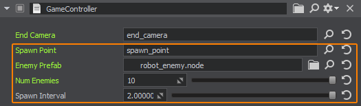

Implementing the GameController component that manages switching between the game states depending on the occurrence of certain events: all enemies are killed, player gets killed or time runs out.Реализация компонента-менеджера GameController, осуществляющего переключение между состояниями игры в зависимости от событий: уничтожение всех противников, гибель игрока, истечение времени игры.
The game should have different states depending on the occurrence of certain events. For example, you can add tracking the list of enemies, and if the list is empty the player has won. The game will end in defeat if the player is killed.Игра должна иметь разные состояния в зависимости от наступления тех или иных событий. Например, можно добавить отслеживание списка врагов, и если этот список окажется пустым – игрок победил. Игра закончится поражением, если игрок будет убит.
To switch between Gameplay and Win/Lose states, we have the GameController component.Для переключения между состояниями Gameplay и Win/Lose у нас есть компонент GameController.
Create the GameController component and copy the following code into it:Создайте компонент GameController и скопируйте следующий код:

Now your can add more enemies and test the game.Далее можно добавить больше врагов и проверить игру в действии.
  1. To generate an arbitrary number of enemies, add a few lines to the GameController component:Для генерации произвольного количества врагов можно добавить немного кода в компонент GameController таким образом:

  2. Create the Node Dummy node and place it to the point where new enemies will appear and name it spawn_point.Создайте ноду Node Dummy и поместите ее в точку, где будут появляться новые враги, и назовите ее spawn_point.
  3. Drag the spawn_point node to the Spawn Point field, and the robot_enemy.node asset – to the Enemy Prefab field, and set the number of enemies and their spawn interval in seconds.Затем перетащите ноду spawn_point в поле Spawn Point, а ассет robot_enemy.node – в поле Enemy Prefab, а также задайте количество врагов и интервал их появления в секундах.
