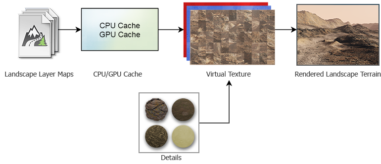

Общий жизненный цикл графических данных можно представить следующим образом:
  1. Система определяет тайлы, видимые в данный момент в окне просмотра, их пространственный размер и максимально доступный мип-уровень в зависимости от расстояния, ограничений плотности местности и настроек потоковой передачи.
  2. Требуемые графические данные запрошенных тайлов базовых текстур загружаются из ресурсов .lmap кусками по 128×128 пикселей и кэшируются в ОЗУ (кэш ЦП) для использования в расчетах пересечений и физике.
  3. Полученные данные загружаются в GPU и при необходимости кэшируются в видеопамяти (кэш GPU).
  4. Данные нескольких Landscape Layer Maps (текстуры Albedo, Height и Mask) смешиваются в соответствии с Настройки смешивания .
  5. Базовые текстуры смешиваются с detail-текстурами (если таковые есть).
  6. Окончательные текстуры для каждого из трех компонентов Landscape Terrain (Albedo, Normal и Height) записываются в виртуальную текстуру, заменяя самые старые фрагменты.
  7. Результат визуализируется во вьюпорте с учетом адаптивной аппаратной тесселяции и смещения.
  8. Текстуры заменяются более новыми данными в кеше, когда они больше не нужны.
Жизненный цикл графических данных ландшафта Terrain.

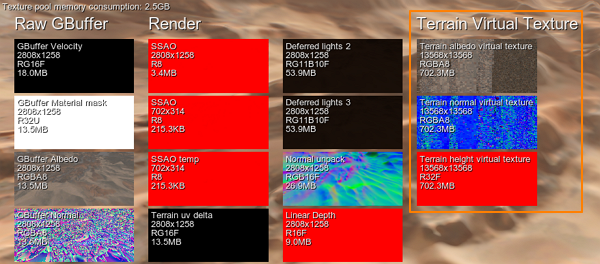

Используя Rendering Performance Profiler, вы можете оценить потребление памяти.
Раздел вывода Rendering Performance Profiler, относящийся к Landscape Terrain.

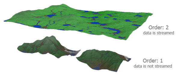

Также учитывается видимость слоев — если большой Landscape Layer Map перекрывает другие слои (имеет большее значение Order), то будут загружаться и рендериться только его графические данные.
Схематическое изображение нескольких Landscape Layer Maps, перекрывающих друг друга.
Тот, у которого значение Order выше, перекрывает другие, и только его данные будут загружены и визуализированы.

Окончательные текстуры для тайлов Landscape Terrain записываются в компоненты Virtual Texture (Albedo, Normal и Height). Увеличьте значение Texture Memory Size, чтобы гарантировать, что виртуальная текстура обеспечивает достаточную емкость для хранения загруженных фрагментов текстуры с высокой детализацией.
Компоненты виртуальной текстуры Landscape Terrain.
Виртуальная текстура меньшего размера требует меньше видеопамяти, но не обеспечивает достаточной емкости для хранения всех необходимых данных, что приводит к низкой производительности, низкому уровню детализации и быстрому мерцанию поверхности Ландшафтного ландшафта из-за постоянной перезагрузки тайлов.
