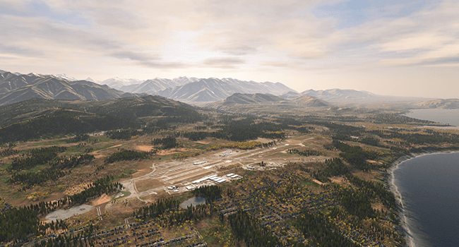

Landscape Terrain
Ландшафт (Landscape Terrain)#
Landscape Terrain
UNIGINE has Landscape Terrain, which is used to create a virtually infinite arbitrary landscape with high level of detail, optimized performance, and flexible settings. It supports collaborative editing and the ability to modify the surface in real time (creating craters, explosion funnels, and trenches). The Landscape Terrain object consists of individual layers (Landscape Layer Map), each storing the data used for rendering (elevation, imagery, and masks). These layers are blended to create a realistic landscape. You can draw a landscape from scratch in the Editor or use data generated in a third-party application.В UNIGINE есть Landscape Terrain, который используется для создания практически бесконечного произвольного ландшафта с высокой детализацией, оптимизированной производительностью и гибкими настройками, поддерживающий совместное редактирование, возможность изменения поверхности в режиме реального времени (создание кратеров, воронок и траншей). Объект Landscape Terrain состоит из отдельных слоев (Landscape Layer Map), каждый из которых хранит данные, используемые для его отрисовки (карта высот, цвета и маски). Эти слои смешиваются для создания реалистичного пейзажа. Ландшафт можно нарисовать с нуля в Редакторе или использовать данные, сгенерированные в стороннем приложении.
You can also use the Terrain Global object to create a landscape — it has specific features and is mainly used for flight simulators. We are not going to review this object in the course.Для создания ландшафта также можно использовать объект Terrain Global, он имеет свои особенности и главным образом используется для авиасимуляторов, в рамках данного курса его мы рассматривать не будем.
