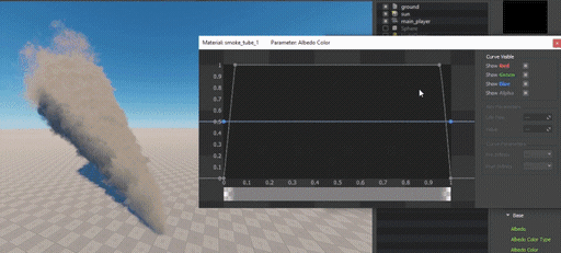

To open Curve Editor, click on the curve preview widget.Чтобы открыть редактор кривых, щелкните виджет предварительного просмотра кривой.
A separate Curve Editor window opens for each parameter. The previously opened windows are not closed.Для каждого параметра открывается отдельное окно Curve Editor. Ранее открытые окна не закрываются.

The horizontal axis represents the input value, such as life time. The values are normalized and depend on the corresponding value of the node (for example Life Time).Горизонтальная ось представляет входное значение, например время жизни. Значения нормализованы и зависят от соответствующего значения ноды (например Life Time ).
The vertical axis represents the range of available parameter values. The scale is controlled by Max Value.Вертикальная ось представляет собой диапазон доступных значений параметра. Масштаб управляется Max Value.
The curve view can be zoomed in and out along both axes by using the scroll wheel, or along either axis individually by using the corresponding display parameter.Вид кривой можно увеличить или уменьшить по обеим осям с помощью колеса прокрутки или отдельно по каждой из осей при помощи соответствующего параметра отображения.
The curve view can be panned by dragging mouse while holding the middle button pressed or holding the Ctrl button and using the cursor keys.Вид кривой можно панорамировать , перетаскивая мышь, удерживая нажатой среднюю кнопку или удерживая кнопку Ctrl и используя клавиши курсора.
If a parameter is adjusted via multiple curves, you can hide some of them via the corresponding checkboxes with color coding.Если параметр настраивается с помощью нескольких кривых, вы можете скрыть некоторые из них с помощью соответствующих флажков с цветовым кодированием.
